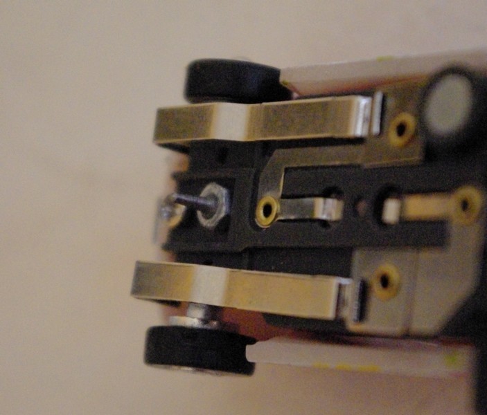

J'ai acheté 3 chassis de thunder jet AUTOworld , pas de bol , ils sont livrés sans guide... Ou peut on trouver cela?

  Bonjour .   C'est une piece courante .  Regardes sur ebay  " guide pin t'jet "  .    Si c'est urgent , tu me dis et je t'envoie ça .

Comme c'est pour un test demain... J'ai fabriqué 3 guides à partir de vis de 2mm. C'est du costaud cela devrait tenir.
Cependant si tu veux bien me vendre 3 guides et m'expliquer comment cela se monte je te payes tout cela!
PostPosted: Fri 15 Apr 2011 - 19:30    Post subject: Guide thunder jet Reply with quote
  ça se coince entre la vis et le chassis , dans le rectangle creusé dans le chassis .

1er test concluant ! Ca marche bien.
Par contre j'ai voulu rouler en Tjet sans aimant. C'est pas ca du tout...Cela deslot a l'accélération, même avec du lest. Du coup j'ai laissé les aimants

  Je comprends pas pourquoi ça deslotte comme ça  .  Les axes AW sont un peu "camelote" mais de là à sortir en ligne droite ?   Est ce que ton guide bricolé touche le fond de la rainure ?   Peut etre un ressort de patin qui est mal monté ?
