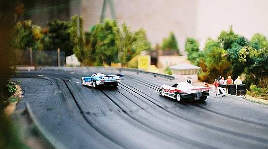

PostPosted: Sun 2 Aug 2009 - 09:27    Post subject: Trucs et réalisations Reply with quote
  Bonjour .  le lien est interessant .
  C'est la methode qu'on a utilisée à Brands hatch .  La solution de facilité , rapide et realiste grace aux rails de securité
Tyco qui sont une bonne reproduction.
  Helas , pour realiser un circuit à partir de 1970 , il faudrait des rails de securité doubles voire triples...

PostPosted: Sun 2 Aug 2009 - 12:11    Post subject: Trucs et réalisations Reply with quote
  ça rend bien le rail de securité Tyco !!!!   Okay
   Du coup , je garde toutes mes barrieres Tyco ....  Idea
