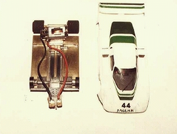

Suivez la flèche : Arrow http://www.mmc78.com/mmc/htdocs/modules/icontent/index.php?page=92
Une des voitures des 6 heures vintage de juin dont le chassis était entièrement fait main.

ce qui est impressionnant, c'est la collection de spare parts en état MIB ("mint in box", pas "men in black" Mr. Green ) du monsieur aussi !
PostPosted: Fri 7 Aug 2009 - 16:36    Post subject: Chassis 1/24 Home made Reply with quote
si je ne m'abuse c'est un sloteur qui avait concu l'un des chassis les plus performant en production 1/32 sur le bois dans les années 80! il avait aussi l'une des plus belles collection d'auto plastique à cette epoque....son stock de pièce detachées en en effet impressionant!!!!

c'est vraiment beau. Je me suis acheté une plaque de laiton, et un fer 75W, pour tenter l'aventure en h0. Mais ça reste intimidant Shocked

  Exact , Pépéplus "l'empereur du slot" avait conçu la "plus" production en 1983 (et j'etais essayeur) .  C'etait une evolution logique de ce qui avait precedé et qui de fait fut plus preformante :
 - parma whomp whomp : chassis sans aucune articulation , moteur inline.
 - tover production : chassis avec bras de guide , moteur anglewinder
 - plus production : chassis avec cotés mobiles , moteur anglewinder
  Vous allez subir les memes evo en 32eme circuit . Pour l'instant , vous avez à peine depassé le stade de
 la planche à roulette rigide en plastoque .  Les "innovations" des anciennes slot vont arriver chez vous mais petit
 à petit afin de bien rincer l'acheteur methodiquement.
  La difficulté de sortir la "plus" fut de faire fabriquer et de reunnir toutes les pieces constituant la voiture (sans depasser un prix de vente plafond pour la categorie production "debutant" )
  75w c'est un peu juste mais ça devrait aller pour de petites surfaces "tubes"
PostPosted: Fri 7 Aug 2009 - 18:26    Post subject: Chassis 1/24 Home made Reply with quote
ca été ma 1er auto cette Plus et son moteur SME.Ca fait du bien un peu d'historique....
il est possible d'augmenter la puissance du fer avec le diametre de la "panne", mais pour du Ho ca risque de pas forcement etre très pratique....
PostPosted: Fri 7 Aug 2009 - 18:32    Post subject: Chassis 1/24 Home made Reply with quote
  Ce genre de chassis  (sport-europe 1/32 - P Guelin) est nettement plus abouti et complexe à realiser
qu'un chassis "vintage"
  Les nombreuses articulations , l'association de differents metaux , l'etude prealable , c'est du travail d'orfevre.
  Sans oublier le boulot sur le moteur , car c'est une categorie "no limit" pour la motorisation.
  Là un bon fer de 100W , voire un autoregulé sont necessaires (grosses surfaces à chauffer)

  Ce genre de chassis  (sport-europe 1/32 - P Guelin) est nettement plus abouti et complexe à realiser qu'un chassis "vintage"
J'ai le meme mais en version moteur X12, l'inconveniant etait que la cage moteur etait solidaire du chassis.Mais effectivement la conception , la decoupe et la realisation en font des vraies oeuvres d'arts!
L'avenir nous le dira mais je pense que le manque de grip du plastique ne nous permettra pas d'adapter les technologies et materiaux des chassis du slot bois au piste plastque
PostPosted: Fri 7 Aug 2009 - 22:15    Post subject: Chassis 1/24 Home made Reply with quote
  A voir ?   S'il y a des progres sur l'adherence des pneus , ça peut jouer ...
 Faudrait construire une 32 plastique avec des cotés mobiles .  Ca marche mieux en devissant la carro ? c'est le
meme principe.
  Vous avez deja l'articulation longitudinale du berceau moteur , est ce un gros progrès sur vos autos ???

la mode est l' uréthane, en 1/32 en ce moment !
en 1/24 et slot bois, ça existe aussi, les pneus mousse enrobés silicone comme en h0 sinon ?
meme principe.
Mouais, en championnat club GT slot it et notre reglement tout serré on sort des chronos tout proche d'un HRS preparé du CDF.Elles ont peut etre un poil moins confortable mais tout aussi performante.
J'avais attaqué un chassis epoxy de ce genre mais le systeme de fixation de la coque et l'ensemble fait trop à l'arrache n'etait pas concluant!
non c'est du mousse 100%, les compos varient aussi donnant plus ou moins de grip.C'est aussi ca le plus du plastqiue , tu trouves tout type de pneu dans le commerce ce qui n'etait pas frorcement le cas pour les mousses. En plus pas besoin de les passer au tours a pneus!!!! Le tout enrobé d'une bonne couche de Moo et le tour est joué....

en h0 les silisponge c'est le top (mousse enduite de silicone ou truc équivalent, donc). Par contre, c'est cher, dans les 10USD.
Pour la fixation de carrosserie type lexan par "pins", on m'a dit de source vénérable (Bruce Beaulieu, "baleze" de la peinture lexan, et compétiteur émérite US) que le secret, c'etait d'avoir une carrosserie ne reposant QUE sur les aiguilles/épingles, et non pas sur le chassis. La carro lexan ne doit toucher nul part. Ainsi, on a plus ou moins un chassis roulant nu, la carrosserie ne perturbant pas ses qualités, mais ajoutant de l'aerodynamisme.
PostPosted: Sat 8 Aug 2009 - 11:35    Post subject: Chassis 1/24 Home made Reply with quote
Dans mon cas je cherchais a adapter une coque plastique sur un chassis maison donc soit par vis ( pas top) soit pas picots comme sur les HRS. Il faudrait que je creuse un peu le jour ou je me decide a remmetre la main dessus.
Oui effectivement il faut qu'une coque lexan soit parfaitement coupée pour ne pas frotter. Generallement , je la tracais au marqueur et je les coupais sur un marbre
